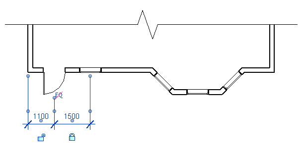

잠긴 컨트롤 및 잠금 해제된 컨트롤이 있는 선택된 치수
