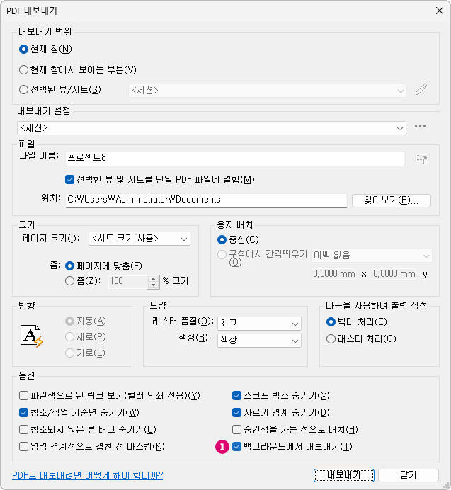

PDF 내보내기를 백그라운드 프로세스로 작성하여 모델에서 계속 작업할 수 있습니다.
백그라운드에서 PDF 파일을 내보내면 내보내기 프로세스가 진행되는 동안 모델에서 계속 작업할 수 있습니다.
의 옵션 섹션에서 활성화할 수 있습니다. 백그라운드에서 내보내기는 기본적으로 꺼져 있습니다.
PDF 파일을 내보내기 위한 워크플로우에 대한 자세한 내용은 PDF 파일 내보내기를 참고하십시오.

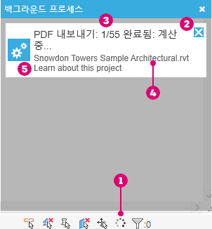

- 상태 막대 백그라운드 프로세스 컨트롤
- 내보내기를 취소하려면 클릭합니다.
- 완료된 뷰의 수 및 내보내고 있는 뷰의 총 개수
- 내보내기의 파일 이름
- 현재 내보내고 있는 뷰
