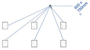

태그 배치 중 호스트 추가/제거 옵션을 사용하여 동일한 태그로 여러 요소에 태그를 지정하거나 기존 태그에 호스트(지시선)를 더 추가합니다.
태그 지시선의 모양을 사용자화하거나, 함께 조정하거나, 개별 태그 지시선의 가시성을 변경할 수도 있습니다.
이 기능은 카테고리별 태그, 다중 카테고리, 재료 태그, 키노트 태그, 재료 키노트 태그에 대해 작동합니다.
태그 패널에서
(카테고리별 태그)를 클릭합니다.
호스트 패널에서
(호스트 추가/제거)를 클릭합니다.
호스트 추가/제거 명령을 사용하여 지시선을 추가 요소에 추가하거나 선택 항목에서 태그가 지정된 요소를 제거합니다.
개별 태그 지시선을 함께 스냅하여 정확하게 배치하거나 모든 지시선을 함께 이동하려면:
지시선 패널에서
(지시선 병합)을 클릭합니다.
태그 지시선을 배치할 때 또는 기존 태그에 맞춰 조정할 수 있습니다.
여러 요소에 태그를 지정할 수 있지만 태그 지시선을 하나 또는 일부만 표시하여 도면의 복잡성을 줄일 수 있습니다.
지시선 패널에서
(표시할 지시선 선택)을 클릭합니다.
(완료)를 클릭하여 변경사항을 저장하고 편집 모드를 종료합니다.
