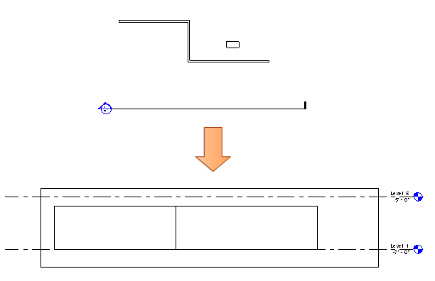

구획도 또는 입면도를 분할하여 뷰의 가려진 부분을 볼 수 있게 합니다.
이 기능을 사용하면 다른 뷰를 작성하지 않고도 모델의 각 부분을 표시하도록 구획도 또는 입면도를 변경할 수 있습니다. 예를 들어, 조경이 입면뷰에 표시하려는 모델의 일부를 가린다는 것을 확인할 수 있습니다. 입면을 분할하면 이러한 문제를 해결할 수 있습니다.
다음 예에서는 단면을 분할하는 예를 보여주지만 동일한 방법을 입면에도 사용할 수 있습니다. 다음 그림은 모델에 그린 일반적인 단면입니다.
