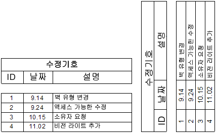

수정기호 일람표의 배치 및 모양을 조정합니다.
제목 블록에서 수정기호 일람표를 시계 방향이나 시계 반대 방향으로 90도 회전할 수 있습니다. 수정기호 일람표를 회전하려면 제목 블록 패밀리를 수정합니다. 프로젝트의 특정 시트에서 수정기호 일람표를 회전할 수 없습니다.
수평 수정기호 일람표(왼쪽) 및 회전된 수정기호 일람표(오른쪽)
수정기호 일람표를 회전하려면
