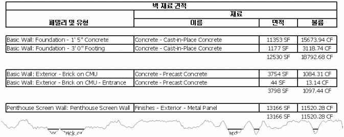

재료 견적 일람표에서는 Revit LT 패밀리의 하위 구성요소 또는 재료를 나열합니다. 재료 견적 일람표는 다른 일람표 뷰의 모든 기능과 특징을 갖고 있지만, 구성요소의 조합에 대해 더 자세한 정보를 표시할 수 있습니다. Revit LT 내에서 구성요소에 배치된 모든 재료는 일람표에 작성할 수 있습니다.
주: Revit에서 벽 내에 있는 개별 레이어에 대해 재료의 체적을 계산하는 경우 성능을 유지하기 위해 일부 근사값이 사용될 수 있습니다. 모델에 표시되는 체적과 재료 견적 일람표에 표시되는 체적 사이에 약간의 불일치가 나타날 수 있습니다. 이러한 불일치는 스윕 또는 모서리 받침을 벽에 추가하거나 특정 연결 조건에서 발생합니다.
