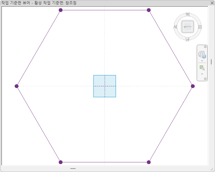

다음 절차의 샘플 이미지에서는 이 스윕을 시작점으로 사용합니다.
작업 기준면 뷰어로 편집하려면
작업 기준면 패널
작업 기준면 뷰어가 열리고 해당 2D 뷰가 모델의 범위에 맞게 줌되어 표시됩니다.

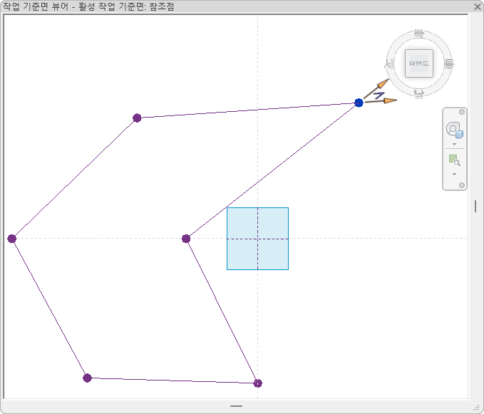

프로젝트 뷰 또는 작업 기준면 뷰어에서 변경하는 경우 다른 뷰는 실시간으로 업데이트됩니다.
