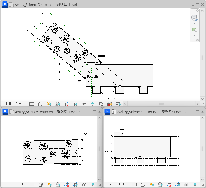

예를 들어 다음 그림의 상단 뷰에는 주 건물과 별관 주위에 스코프 박스가 표시되어 있습니다. 스코프 박스 1은 주 건물의 그리드 선에 적용되어 있고 스코프 박스 2는 별관의 그리드 선에 적용되어 있습니다. 따라서 의존적 뷰(하단)에는 건물의 각 부분에 적용되는 그리드 선만 표시됩니다.
