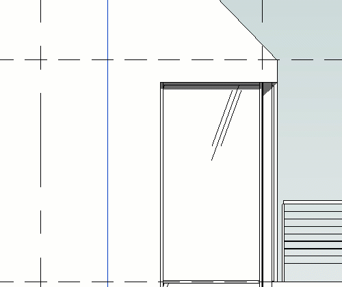

면을 분할하려면
  1. 수정 탭형상 패널(면 분할)을 클릭합니다.
  2. 하이라이트할 요소 면에 커서를 놓습니다. Tab 키를 눌러 원하는 면을 선택해야 할 수 있습니다.
  3. 면을 선택하려면 클릭합니다.
  4. 분할할 면 면적을 스케치합니다.
    주: 스케치는 면 안에 있는 닫힌 순환 또는 면의 경계에서 끝나는 열린 순환으로 해야 합니다.
  5. (편집 모드 완료)를 클릭합니다.
    주: 스케치된 영역을 선택하고 마우스 오른쪽 버튼으로 클릭한 다음, 삭제를 클릭하여 분할 면을 삭제할 수 있습니다.
