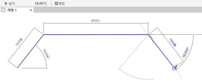

길이 및 각도 측정이 표시된 측정 선
옵션 막대에 총 길이가 표시된 측정 체인
