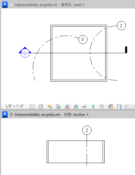

평면도(예: 바닥 평면도 및 천장 평면도)에서는 직선이 아니라 호인 그리드 선을 지정할 수 있습니다.
호 그리드 선은 호의 중심이 구획 선과 교차하며 수직을 이루는 경우 구획도에 표시됩니다.
예를 들어 다음 평면에는 2개의 호 그리드 선이 있습니다. 그리드 선 3은 단면 선과 교차하지만 중심이 단면 선과 수직을 이루지 않습니다. 따라서 그리드 선 3은 구획도에 표시되지 않습니다. 그리드 선 2는 평면에서 단면 선과 교차하며 중심이 단면 선과 수직으로 교차합니다. 따라서 그리드 선 2는 구획도에 표시되어 호의 중심을 나타냅니다.
