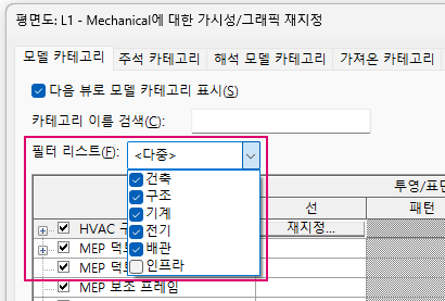

공종 필터 업데이트
고객 피드백에 따라 가시성/그래픽 재지정 대화상자의 공종 필터가 업데이트되었습니다.
가시성 및 그래픽 재지정 대화상자에서 미리 정의된 리스트 필터가 아래 표와 같이 수정되었습니다.
카테고리
필터 리스트
건축
구조
기계
전기
배관
인프라
의료 장비
x
x
x
x
식품 서비스 장비
x
x
x
x
시청각 장치
x
x
화재 방지
x
x
x
x
수직 순환
x
x
x
인공적 요소
x
임시 구조
x
x
x
표지판
x
x
