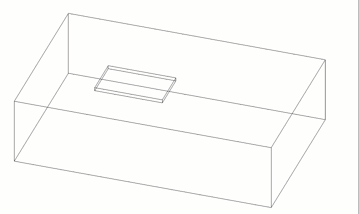

모양 편집 모드에서 작업할 때 스냅 동작이 개선되어 내부 점과 모서리를 무시하고 요소의 Z 값을 스냅점으로 사용할 수 있습니다.

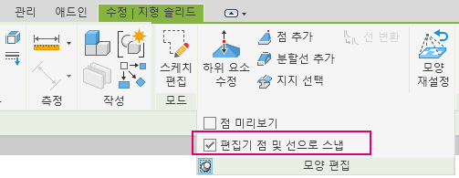

내부 스냅 제어
모양 편집 모드에서 내부 점 및 모서리에 대한 스냅을 활성화하거나 비활성화할 수 있습니다.
  1. 상황별 탭에서 수정 | <요소>모양 편집 패널 드롭다운(편집기 점 및 선으로 스냅)을 선택합니다.
  2. 이 옵션을 선택하면 커서가 모양 편집 중에 작성된 내부 점 및 모서리로 스냅됩니다.
  3. 이 옵션을 선택 해제하면 내부 점과 모서리가 무시됩니다.
    주: 이 설정은 기본적으로 선택 해제되어 있습니다.
요소의 모양 수정을 참고하십시오.
