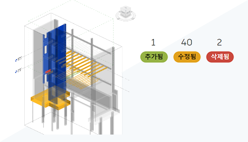

Autodesk Account에 로그인한 후 링크된 협업 모델이 포함된 Revit 프로젝트에서 공동작업 조정 탭 협업 모델 변경사항 버튼을 클릭하여 협업 모델 변경사항 팔레트를 엽니다.
팔레트에는 추가, 수정 또는 삭제된 객체에 대한 개요가 표시되며 모델에서도 강조 표시됩니다. 표시하지 않으려는 카테고리를 선택 해제하여 추가, 수정 또는 삭제된 객체만 표시하도록 카테고리를 필터링할 수 있습니다.
