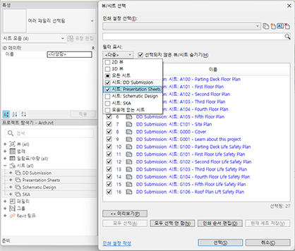

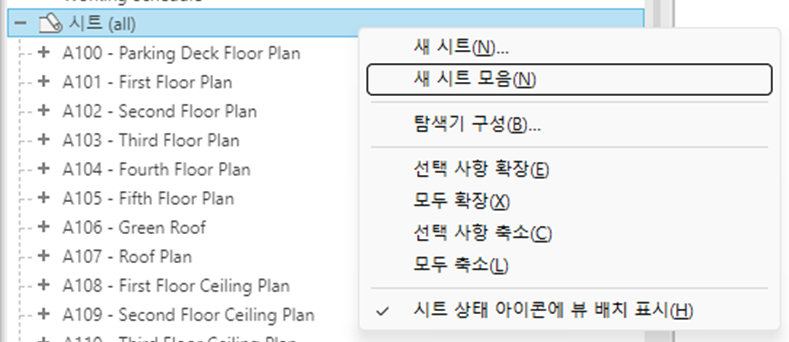

시트 모음 기능을 사용하여 모델의 모든 시트를 유연한 그룹으로 지정할 수 있습니다.
이는 Revit 전체에서 참조할 수 있는 사용자 지정 구성(예: 뷰, 일람표, 패밀리 및 필터)을 지원합니다.
시트 모음참조 시트 모음 매개변수는 기존 시트 및 뷰 매개변수와 함께 Revit에서 호환되는 뷰 유형에 사용할 수 있습니다.
내보내기/인쇄 대화상자에는 각 시트 모음이 전용 표시 필터 토글로 포함되어 있어 하나 이상의 모음에서 시트를 정확하게 선택할 수 있습니다.
