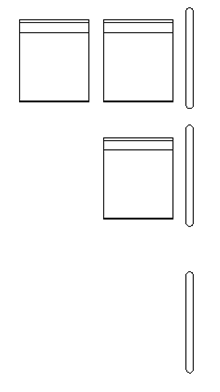

패밀리에서 1과 0의 배열
이제 패밀리 편집기에서 선형 배열과 반지름 배열을 모두 1 또는 0 값으로 조정할 수 있습니다.
특성 팔레트 기타에서 매개변수 값을 원하는 대로 변경합니다. 또는 수정 탭 특성 패널 패밀리 유형 대화상자 기타에서 배열의 요소 수를 변경할 수 있습니다.
프로젝트에서 파라메트릭 패밀리 배열을 2로 조정한 다음 1과 0으로 조정한 예는 다음과 같습니다.
