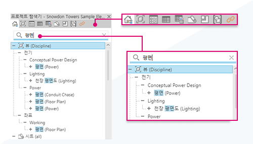

탭이 있는 프로젝트 탐색기
프로젝트 탐색기의 탭을 사용하여 스크롤을 최소화하고 특히 대규모 프로젝트에서 작업에 필요한 클릭 수를 줄일 수 있습니다.
여기에는 자주 사용되는 8가지 유형(모두, 뷰, 범례, 일람표, 시트, 패밀리, 그룹, 링크)의 탭이 표시됩니다. 다른 유형의 뷰(보고서, 패널 일람표, 조합)에 대한 탭이 동적으로 표시됩니다. 뷰 순서는 '전체' 탭의 다양한 뷰 유형의 순서를 따릅니다.
