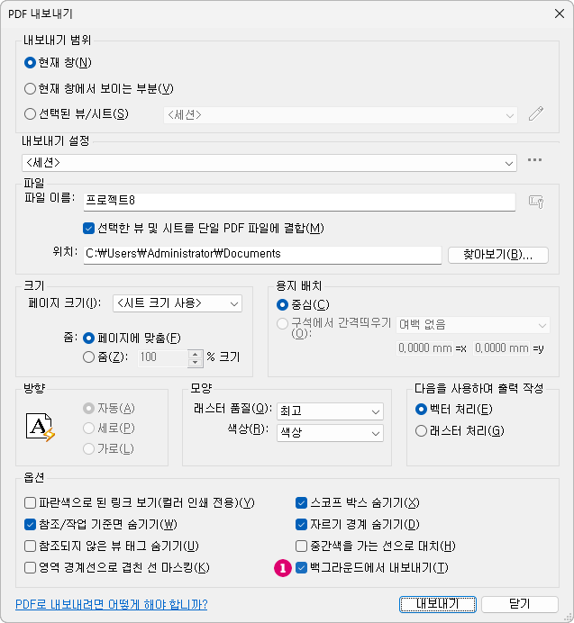

PDF로 백그라운드 내보내기
PDF 내보내기는 백그라운드에서 실행될 수 있습니다. PDF 내보내기 프로세스가 실행되는 동안 모델에서 계속 작업할 수 있습니다.
이전에는 Revit에서 PDF를 내보낼 때 Revit 세션에서 PDF 내보내기 프로세스를 완료해야 작업을 계속할 수 있었습니다. 이제 PDF 내보내기 프로세스를 백그라운드 프로세스로 실행할 수 있으므로 내보내기 프로세스가 완료되는 동안 모델에서 작업을 계속할 수 있습니다.
백그라운드에서 내보내기 기능을 활성화하려면 PDF 내보내기 대화상자에서 "백그라운드에서 내보내기" 옵션을 선택하기만 하면 됩니다. 이렇게 하면 백그라운드에서 PDF 내보내기가 처리되는 동안 모델에서 작업을 계속할 수 있습니다.
자세한 내용은 PDF - 백그라운드에서 내보내기를 참고하십시오.
