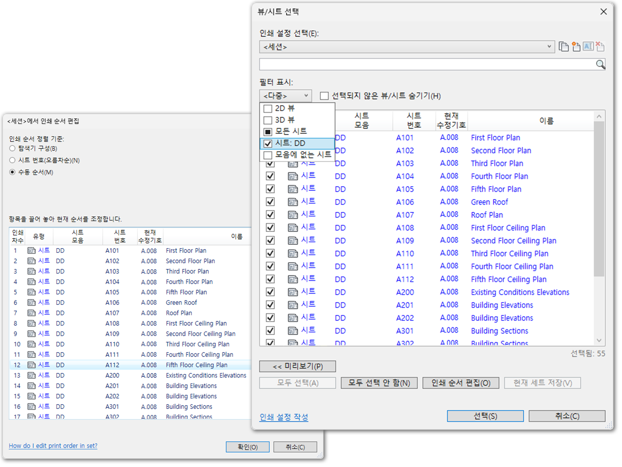

대화상자에 포함된 시트 모음, 시트 번호 및 현재 수정기호에 대한 추가 열을 사용하면 뷰와 시트를 더 간편하게 선택할 수 있습니다. PDF 내보내기가 향상되어 더 빠르고 정확해졌습니다.
시트 선택 인쇄/내보내기
시트 모음, 시트 번호 및 현재 수정기호 정보에 대한 열이 통합되도록 "뷰/시트 선택" 대화상자가 업데이트되었습니다. 이러한 열을 활용하면 출력에 포함할 뷰와 시트를 효과적으로 식별하고 선택할 수 있습니다.
