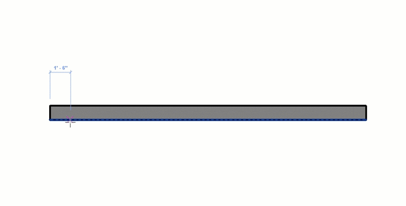

자동 결합 및 잠금으로 벽 작성
새로 작성된 건축 벽을 인접 벽과 자동으로 결합하거나 결합한 후 모두 잠금 설정하여 여러 개의 벽에 대한 작업을 수행할 때 모델링 프로세스의 속도를 높일 수 있습니다.
수정 | 벽 배치 탭의 배치 패널에서 (자동 결합)을 클릭하여 새 벽을 인접한 벽과만 결합하거나 (자동 결합 및 잠금)을 클릭하여 벽을 결합하고 함께 이동하도록 잠급니다. 결합된 벽에 삽입된 모든 요소는 양쪽 벽에 구멍을 냅니다.
