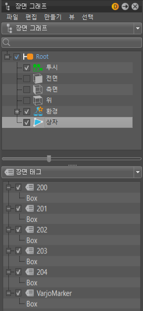

다음 단계에 따라 MR로 전환하기 전에 노드를 준비합니다. 공간에 맞지 않는 객체는 MR로 전환하기 전에 배율을 낮춰야 합니다.
태그를 추가하고 이름을 VarjoMarker로 바꿉니다.
객체 노드를 이 태그로 드래그 앤 드롭하여 할당합니다.
다른 태그를 작성하고 Varjo 마커에 인쇄된 숫자로 이름을 바꿉니다.
동일한 객체 노드를 이 태그로 드래그 앤 드롭합니다.
