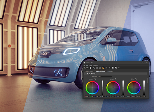

두 번째로, 이제 카메라에 새로운 컬러 그레이딩 방법을 적용할 수 있습니다. 카메라를 선택하면 이미지 처리 탭 내에서 그레이딩이라는 새 프레임을 찾을 수 있습니다. 이 그레이딩에는 기본, 톤, RGB 곡선 및 LUT에 대한 4개의 새 항목이 포함되어 있습니다.
또한 새 확인란을 인식할 수 있으므로 이제 프레임을 확장하지 않고도 단일 설정을 일시적으로 활성화하거나 비활성화할 수 있습니다.
기본 섹션에서는 노출, 대비, 오프셋을 위한 3개의 새로운 색상 휠을 찾을 수 있습니다. 수직 슬라이더를 사용하여 값을 조정할 수도 있습니다. 값을 리셋하려면 리셋 버튼을 사용합니다.
톤 메뉴는 검은색, 그림자, 중간톤, 강조표시 및 흰색에 대한 5가지 색상 휠과 매우 유사합니다.
RGB 곡선 프레임을 사용하면 R, G, B에 대한 곡선과 하나의 마스터 곡선이 있는 B-Spline 곡선을 사용하여 톤을 조정할 수 있습니다. 곡선의 기존 3개 제어점을 사용하여 모양을 변경하거나, 곡선을 클릭하거나 뷰포트 내에서 특정 색상을 검색하는 피펫을 사용하여 제어점을 더 추가할 수 있습니다. 제어점을 삭제하거나 리셋 버튼을 사용하여 기본 곡선으로 돌아갈 수도 있습니다.
LUT 영역에는 사전 설치된 LUT 중 하나를 사용하거나 디스크에서 사용자 지정 LUT를 로드할 수 있는 옵션이 제공됩니다. LUT 그레이딩을 혼합하려면 가중치 컨트롤을 사용합니다.
모든 설정을 완료한 후 사용자 지정 사전 설정으로 저장하여 다른 프로젝트에서 재사용하고 공유할 수 있습니다. 사전 설정의 기본 폴더는 기본 설정의 이 부분에서 변경할 수 있습니다. LUT 컬렉션의 폴더를 설정할 수 있는 영역이기도 합니다. 따라서 모든 팀 구성원이 액세스할 수 있는 폴더로 설정하는 것이 좋습니다.
한 카메라에서 다른 카메라로 모든 설정을 복사하여 붙여넣을 수도 있습니다. 그리고 설정은 Python API에서도 사용할 수 있습니다.
