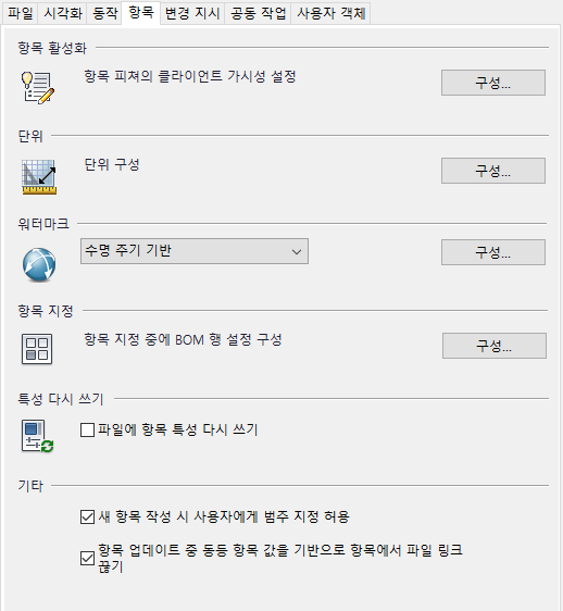

Vault 설정 대화상자의 항목 탭에서 항목 동작을 구성할 수 있습니다.
Vault 설정 대화상자의 항목 탭 액세스
Vault 설정 대화상자의 항목 탭에는 측정 단위를 구성하고, 워터마크 기본 설정을 관리하며, BOM 행에 대한 설정을 구성하고, 항목이 연관된 파일에 특성을 다시 쓸 수 있게 해주는 옵션이 포함되어 있습니다. 항목 기능을 비활성화할 수도 있습니다.
사용자 액세스를 보다 잘 제어하기 위해 항목 기능을 활성화하거나 비활성화합니다.
항목의 측정 단위를 정의 및 편집합니다.
항목 워터마크는 항목의 수명 주기 상태, 지정된 항목 특성 또는 사용자화된 문자를 기반으로 자동으로 생성될 수 있습니다. 또한 관리자는 워터마크 스타일 및 위치를 구성할 수 있습니다.
워터마크 드롭다운에서 워터마크 소스를 선택합니다.
수명 주기 기반
워터마크 값이 항목의 현재 수명 주기 상태를 기반으로 합니다.
새 수명 주기를 선택하려면 드롭다운 메뉴에 수명 주기 기반이 선택되어 있는지 확인하고 구성을 클릭합니다.
특성 기반
워터마크 값이 특성 기반 워터마크 설정 대화상자에서 식별한 특정 항목 특성을 기반으로 합니다.
워터마크 값에 대한 새 항목 특성을 선택하려면 드롭다운 메뉴에 특성 기반이 선택되어 있는지 확인하고 구성을 클릭합니다.
사용자 지정
워터마크 값이 사용자 워터마크 설정 대화상자에서 입력한 값에서 제공됩니다.
워터마크 값에 대한 새 사용자 값을 선택하려면 드롭다운 메뉴에 사용자가 선택되어 있는지 확인하고 구성을 클릭합니다.
없음
항목에 워터마크가 적용되지 않습니다.
BOM 행을 자동으로 켤지 또는 항목 지정 중에는 켜지 않을지를 구성합니다.
기본적으로 항목 특성은 Vault Add-In, Vault Explorer 및 Job Processor에서 연관된 파일에 다시 기록됩니다.
항목 특성은 파일 특성 및 파일 매핑보다 우선합니다. 파일 특성을 편집하고 특성을 동기화하면 항목 특성이 파일 특성을 덮어씁니다.
항목이 작성되면 사용자가 항목에 범주를 지정할 수 있는지 여부를 결정합니다. 기본적으로 이 옵션은 선택되어 있습니다.
