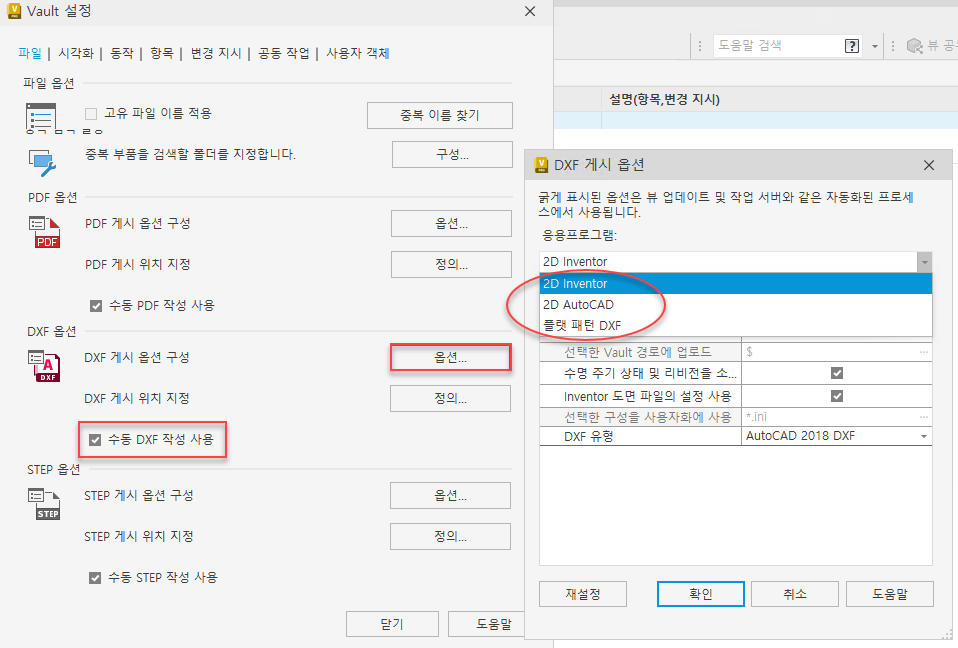

  1. 도구 > 관리 > Vault 설정을 클릭합니다.
  2. DXF 옵션에서 옵션 버튼을 클릭하여 DXF 게시 옵션 대화상자를 시작하고 DXF 게시 설정을 구성합니다.
  3. 응용프로그램을 선택하고 원하는 설정을 선택합니다.
도면 파일의 수명 주기 상태 변경을 거치지 않고 DXF 파일을 작성하려면 수동 DXF 작성 사용 확인란을 선택합니다. DXF 작성 명령은 도구막대, 상황에 맞는 메뉴 및 작업 메뉴에서 사용할 수 있습니다.
