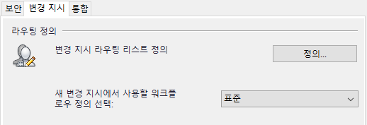

전역 설정 대화상자의 변경 지시 탭에서 라우팅 리스트 및 워크플로우 정의를 편집할 수 있습니다.
전역 설정 대화상자에서 변경 지시 탭 액세스
  1. 도구 > 관리 > 전역 설정을 선택합니다.
  2. 전역 설정 대화상자에서 변경 지시 탭을 선택합니다.
라우팅 정의
라우팅 리스트를 활성화하고 기존 라우팅 및 라우팅 참가자를 편집합니다.
워크플로우 정의
드롭다운 리스트에서 사용할 워크플로우 정의를 선택합니다. 확인 상태를 사용하면 확인 상태가 작업과 검토 사이에 추가됩니다. 확인 상태의 변경 지시를 승인하면 검토 상태로 변경됩니다. 변경 지시를 거부하면 작업 상태로 돌아갑니다. 검사자 역할이 라우팅 참가자의 역할 리스트에 추가됩니다. 확인 상태를 선택한 경우 검사자를 지정하지 않으면 새 라우팅을 작성할 수 없습니다. 표준 워크플로우에는 확인 상태 또는 검사자 역할이 포함되어 있지 않습니다.
