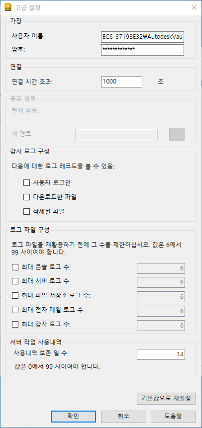

표시할 로그 파일 개수 구성
Vault 서버에서 보존할 콘솔, 서버 및 이메일 로그 수를 구성합니다.
  1. ADMS Console에서 도구 > 관리를 선택합니다.
  2. 전역 설정 대화상자에서 고급 설정 탭을 선택합니다.
  3. 설정을 클릭합니다.
  4. 감사 로그 구성 영역에서, Vault에 로그인 한 사용자 및 Vault에서 다운로드 및 삭제된 파일을 추적하기 위한 로그 레코드를 볼 수 있도록 할지 여부를 선택합니다.
  5. 화면표시 한계를 수정하려는 로그 유형 확인란을 선택하고 새로운 값을 입력합니다. 최소값 및 기본값은 로그 6개입니다. 최대 유형별 로그 수는 99개입니다.
  6. 확인을 클릭하여 변경 사항을 저장합니다.
