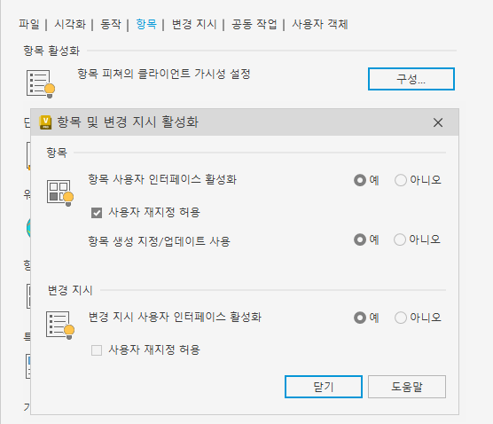

  1. 도구 > 관리 > Vault 설정을 클릭합니다.
  2. Vault 설정 대화상자에서 항목 탭을 선택합니다.
  3. 항목 활성화 섹션에서 구성을 클릭합니다. 항목 및 변경 지시 활성화 대화상자에서 항목 액세스를 제어하는 옵션을 제공합니다.
  4. 항목을 비활성화하려면 아니요 옵션을 선택합니다.
  5. 사용자가 비활성화를 재지정할 수 있도록 하려면 사용자 재지정 허용 확인란을 선택합니다. 옵션 대화상자에서 응용프로그램 설정이 재지정됩니다.
  6. 사용자가 Vault 클라이언트 및 Inventor에서 항목을 지정하거나 업데이트할 수 없도록 설정할지 여부를 제어할 수 있습니다. "상세 정보 표시" 대화상자의 "사용" 및 "사용처" 탭에서 상황에 맞는 메뉴 옵션을 사용하여 Vault 클라이언트 및 Inventor에서 사용자가 항목을 지정 또는 업데이트할 수 없도록 설정하려면 항목 생성 지정/업데이트 사용 옵션에 대해 아니요 옵션을 선택합니다.
    참고: 관리자와 구성 관리자만 항목 지정 명령에 대한 액세스를 해제할 수 있습니다.
  7. 닫기를 클릭합니다.
