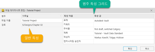

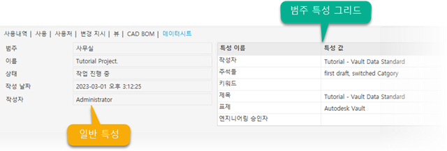

02장에서는 이미 데이터시트에 두 가지 특성 영역인 일반 특성 영역과 동적 범주 특성 그리드를 소개했습니다.
일반 특성 그리드에는 대화상자 정의 파일에 저장된 Vault 특성에 바인딩된 정적 정의, 레이블 및 컨텐츠 컨트롤이 있습니다. 동적 그리드는 도면요소(파일, 폴더, 사용자 객체) 범주를 통해 자동으로 레이블 및 값 필드를 추가하는 빈 그리드 객체입니다. 이러한 두 그리드는 데이터시트 작성/편집(이전 이미지 참조) 및 상세 정보 탭의 데이터시트에서 핵심 요소입니다.
