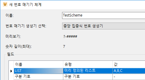

TestScheme이라는 다음의 번호 매기기 체계를 사용할 것을 고려해 보십시오.
이제 선택한 문서 유형에 따라 파일 이름 앞에 고정형 문자를 추가하려고 합니다.
