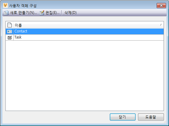

사용자 객체 구성 대화상자 액세스
사용자 객체 정의를 작성, 편집 및 삭제할 수 있습니다.
참고: 관리자만이 사용자 객체 정의를 작성 또는 수정할 수 있습니다.
액세스
  1. 도구 > 관리 > Vault 설정을 클릭합니다.
  2. Vault 설정 대화상자에서 사용자 객체 탭을 선택합니다.
  3. 구성을 클릭하여 사용자 객체 구성 대화상자를 엽니다.
