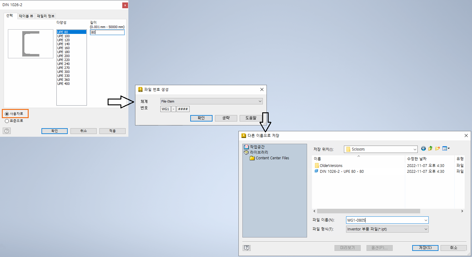

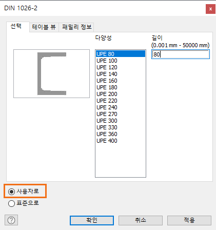

Inventor 조립품 파일에서 라이브러리를 추가할 때 사용자 CC(컨텐츠 센터)를 사용하여 이름, 특성 등을 변경할 수 있습니다.
CC 부품을 사용자 부품으로 추가할 때 기본적으로 Vault 파일 번호 매기기 및 VDS 저장이 억제됩니다. 사용자 CC 구성요소를 프로젝트 경로에 저장할 수 있습니다. 여기에서는 파일 번호 매기기 및 VDS 상호 작용이 없습니다.
VDS 상호 작용 없이 Vault 번호 매기기를 사용하도록 옵션을 구성합니다.
여기서 사용자 CC 구성요소를 프로젝트 경로에 저장하면 Vault 파일 번호 대화상자가 표시되어 파일 이름을 제안합니다. 다른 이름으로 저장 대화상자에서 파일 위치를 선택합니다.
Vault 번호 매기기만 사용하도록 설정하려면 구성 파일을 편집하여 "InteractionEvents"를 EnableVaultNumSchemeForCmds

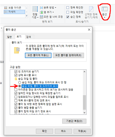

Windows 파일 탐색기 > 옵션에서 "숨김 파일, 폴더 및 드라이브 표시"를 활성화하여 폴더를 찾습니다.

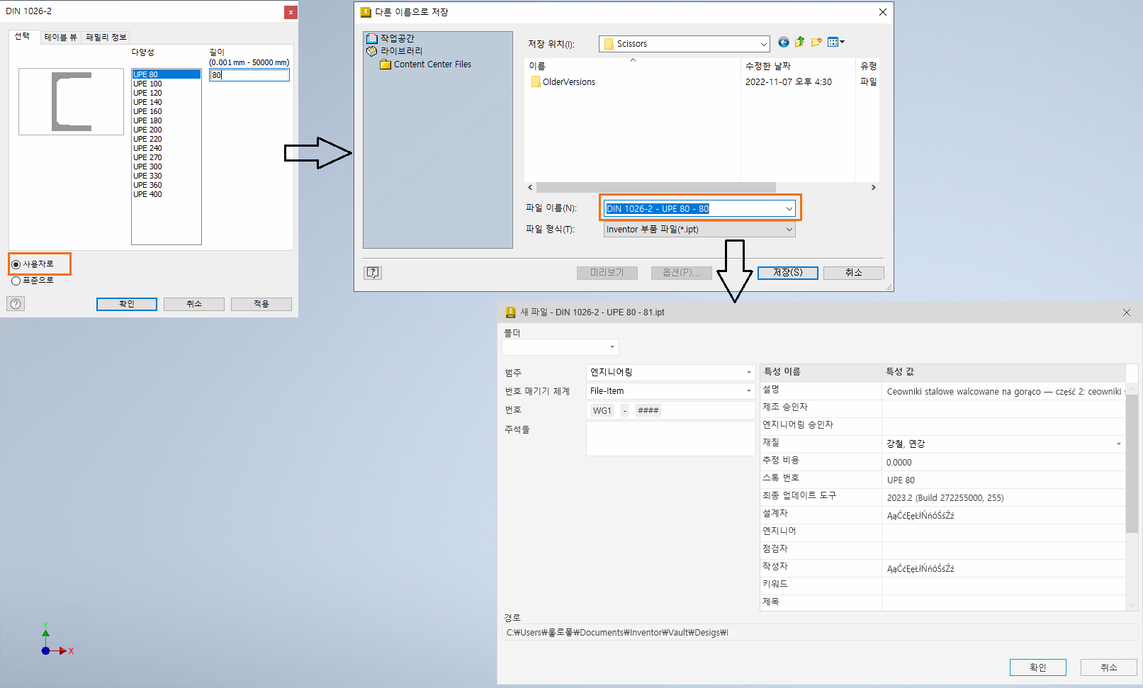

Vault 번호 매기기 및 VDS 데이터시트 상호 작용을 사용하도록 옵션을 구성합니다.

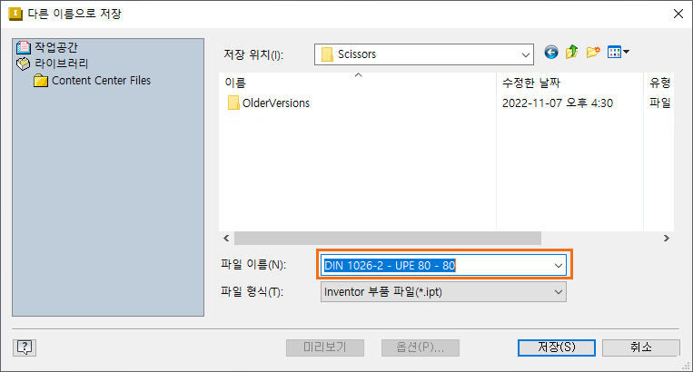

여기서 사용자 CC 구성요소를 프로젝트 경로에 저장할 때 다른 이름으로 저장 대화상자는 "컨텐츠 센터에서 배치" 옵션의 일부입니다. VDS 대화상자는 파일 위치(VDS 대화상자에서 선택)와 파일 이름을 모두 파일 Vault 번호 또는 수동 파일 이름으로 덮어씁니다.
VDS 저장 대화상자를 사용하려면 DisableVdsForCmd
에서 "InteractionEvents"를 제거합니다.
