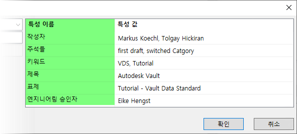

- 연습 1 - VDS 다중 언어 지원 활성화
- 연습 2 - 동적 특성 그리드에서 언어별 정렬 순서 활성화
- 연습 3 - Vault 클라이언트: 사용자 정의 특성에 대해 다중 언어 사용
- 연습 4 - CAD 클라이언트: 사용자 특성 이름에 레이블 지정 또는 현지화
- 연습 5 - 메뉴 명령에 대해 다중 언어 지원 사용
- 연습 6 - 정적 특성 필드에 대한 레이블 지정/지역화 활성화
