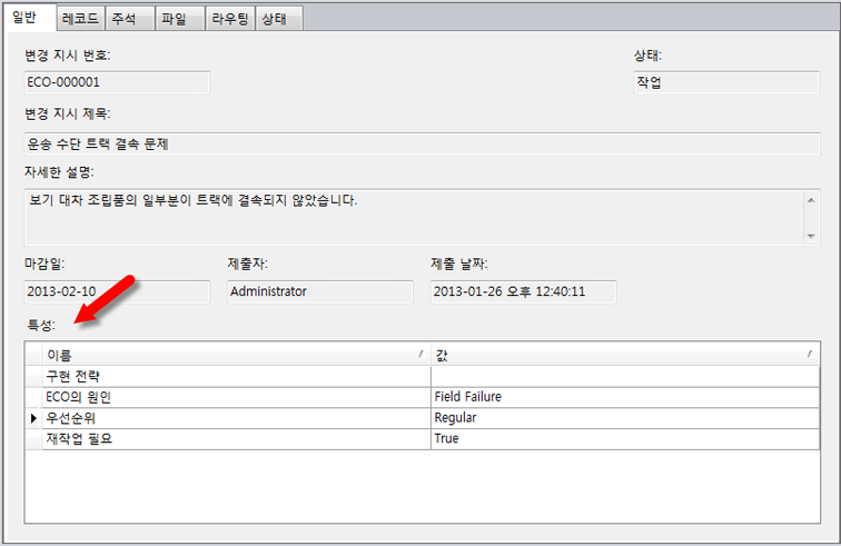

변경 지시 특성 사용자화
특성 정의 대화상자에서 변경 지시에 대한 사용자 정의 특성을 작성할 수 있습니다.
이러한 특성은 변경 지시 자체와 관련된 것이며, 해당 내용과는 관련이 없습니다.
  1. Vault 설정 대화상자의 동작 탭에서 특성을 선택합니다.
  2. 새 UDP를 작성하여 변경 지시에 연관시킵니다.
모든 변경 지시(새 변경 지시 또는 기존 변경 지시)에서 이 특성이 해당 UDP와 연관되므로 이 특성을 원하는 대로 편집할 수 있습니다. 변경 지시의 편집 명령이나 특성 편집 대화상자에서 특성을 편집할 수 있습니다.
변경 지시 특성 편집에 대한 자세한 내용은 특성 작업을 참고하십시오.

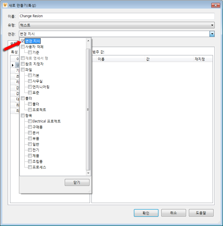

  4. 새로 만들기를 클릭합니다.
  5. 새 특성 대화상자에 새 특성 이름을 입력합니다.
  6. 유형 리스트에서 특성 유형을 선택합니다.
  7. 연관 리스트에서 변경 지시를 선택합니다.
    새 특성 대화상자
    이 특성을 다른 도면요소 클래스와 연관시키려면 연관 리스트에서 해당 클래스를 선택합니다.
