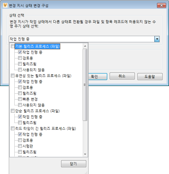

  1. Vault 클라이언트에서 도구 > 관리 > Vault 설정을 클릭합니다.
  2. Vault 설정 대화상자에서 변경 지시 탭을 선택합니다.
  3. 파일 및 항목 수명 주기 상태에 따라 변경 지시가 '작업' 상태에서 다른 상태로 전환되지 않도록 제한 옆의 구성을 클릭합니다.
  4. 변경 지시가 작업 상태 이외의 상태로 전환될 때 항목 또는 파일이 절대 가질 수 없는 수명 주기 상태를 선택합니다.
  5. 닫기를 클릭합니다.
  6. 이러한 설정을 파일이나 항목 또는 둘 다에 적용할지를 선택합니다.
  7. 확인을 클릭하여 변경 사항을 저장합니다.
