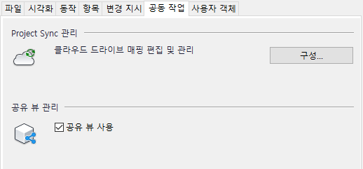

공동 작업 탭에 액세스합니다.
  1. 도구 > Vault 설정을 클릭합니다.
  2. Vault 설정 대화상자에서 공동 작업 탭을 선택합니다.
Project Sync 관리
참고: 이 기능은 Vault Professional에서만 사용할 수 있습니다. 또한 Project Sync를 사용하려면 Fusion Team을 구독해야 합니다.
Vault 및 Autodesk 클라우드 드라이브 간에 파일 동기화를 구성합니다. Project Sync를 사용하여 다음 작업을 수행할 수 있습니다.
수동 동기화 사용
수동 동기화를 사용하면 요청 시에 클라우드 드라이브에 컨텐츠를 업로드하거나, 클라우드 드라이브에서 컨텐츠를 다운로드할 수 있습니다.
공유 뷰
공유 뷰를 사용하여 온라인으로 모형 또는 설계의 시각적 표현에 대한 공동 작업을 수행합니다. 예를 들어 현장 프리젠테이션을 위해 현장 영업팀에 대한 간편한 액세스를 제공하거나 고객이 승인을 요청하도록 공유 뷰를 작성할 수 있습니다.
자세한 내용은 공유 뷰 정보를 참조하십시오.
중요: 공유 뷰는 Vault Professional 서브스크립션 고객이 사용할 수 있습니다.
