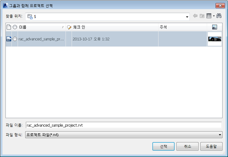

  1. Revit을 사용하여 프로젝트를 열고 Vault에 로그인합니다.
  2. Autodesk Revit Vault 리본에서 그룹 로드를 선택합니다.
    참고: 시트가 활성 뷰에 있는 경우 그룹 로드 명령을 사용할 수 없습니다.
    그룹과 함께 프로젝트 선택 대화상자가 열립니다.
  3. .rvt 파일을 선택하고 선택을 클릭하여 어떤 그룹을 사용할 수 있는지 확인합니다.

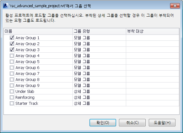

    그룹 선택 규칙
    Revit에서와 달리, Vault에서 로드되는 그룹을 선택할 수 있습니다.
    • 상위 그룹을 선택하면 모든 하위 그룹이 로드되도록 자동으로 선택됩니다.
    • 하위 그룹을 선택취소하면 상위 그룹이 자동으로 선택취소되고 둘 다 로드되지 않습니다.
    • 파일에 부착된 상세 그룹 유형이 있고 해당 그룹이 선택된 경우 모든 하위 파일 및 해당 모형 그룹이 로드됩니다.
    • 그룹 유형이 서로 다른 경우에만 한 파일 내에서 이름이 같은 여러 그룹이 있을 수 있습니다.
  4. 로드할 하나 이상의 그룹을 선택하고 확인을 클릭하여, 선택한 그룹의 인스턴스를 현재 Revit 프로젝트로 로드합니다.
