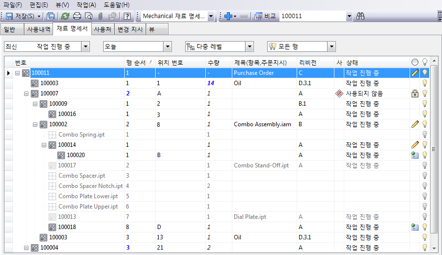

BOM(재료 명세서) 상태 아이콘
BOM을 가장 잘 관리하려면 BOM 탭의 아이콘 및 상태 설정을 이해하는 것이 중요합니다.
참고: 재료 명세서(BOM) 기능은 Vault Professional에서만 사용할 수 있습니다.
항목의 BOM 뷰
상태 아이콘 및 상세 정보
