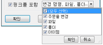

선택 항목에 항목에 대한 링크가 포함되면 해당 항목에 지정된 기본 링크가 기본적으로 대화상자로 로드됩니다. 다운로드하기 위해 검색된 모든 관련 데이터는 기본 링크된 파일의 관계에 따라 결정됩니다. 예를 들어, 첨부 파일을 포함하도록 선택하면 항목이 아닌 파일에 대한 첨부 파일이 포함됩니다.
변경 지시 링크 포함
선택 항목에 변경 지시에 대한 링크가 포함되어 있으면 수집된 데이터는 폴더에 대한 링크에 의해 수집된 데이터와 유사합니다. 폴더와 마찬가지로 변경 지시도 반복이 아닌 도면요소 마스터에 첨부되고 변경 지시에는 객체에 대한 링크가 여러 개 포함될 수 있습니다.

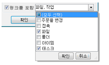

사용자 객체 링크 포함
선택 항목에 사용자 객체 인스턴스(작업, 접촉 등)에 대한 링크가 포함되면 사용자 객체에 대한 링크가 파일 데이터를 수집하는 데 사용됩니다. 사용자 객체에는 실제 파일, 폴더, 변경 지시 또는 항목이 포함되지 않습니다. 사용자 객체에는 이러한 객체에 대한 링크와 다른 사용자 객체에 대한 링크만 포함됩니다.
Vault에서 정의된 각 사용자 객체 정의는 링크 포함 옵션에 표시됩니다. 사용자 객체에 포함된 모든 링크는 나머지 선택 항목에 따라 달라집니다. 예를 들어, 관리자가 작업이라는 사용자 객체를 정의하고 사용자가 작업 및 파일에 대한 링크를 선택하면 해당 작업에 링크된 모든 파일이 다운로드 세트에 포함됩니다.
