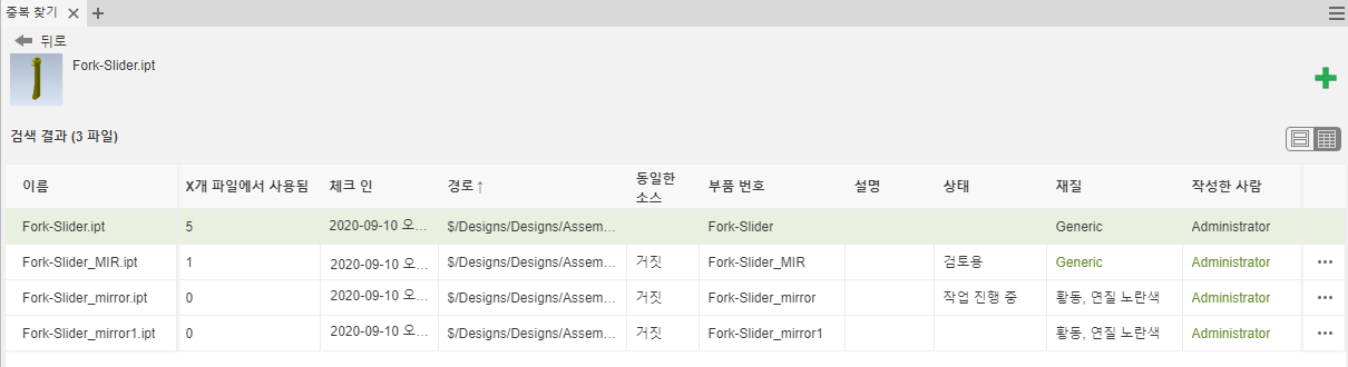

검색 결과를 봅니다.
부품 검색 결과에서
을 클릭하여 수행할 수 있는 옵션을 표시합니다.

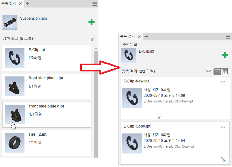

검색을 클릭합니다. 검색 결과 그룹이 중복 찾기 패널에 표시됩니다.
원하는 그룹 결과를 클릭하여 개별 중복 부품을 확인합니다.
은 동일한 소스(예: Copy Design을 사용하여 작성된 부품 또는 수동 복사본)의 부품을 나타냅니다.
그룹 결과 리스트로 돌아가려면
뒤로를 클릭합니다.

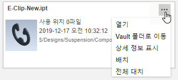

검색 결과 부품 옆에 있는
을 클릭하여 다음 옵션에 액세스할 수 있습니다.
열기 | 선택한 부품을 Inventor에서 엽니다. |
Vault로 이동 | 선택한 부품을 Vault에서 엽니다. |
상세 정보 표시 | 버전 수 또는 부품이 사용된 위치 등 부품에 대한 상세 정보를 표시합니다. |
배치 | 선택한 부품을 활성 조립품에 배치합니다. |
전체 대체 | 조립품에서 해당 부품의 모든 인스턴스를 대치합니다. |
