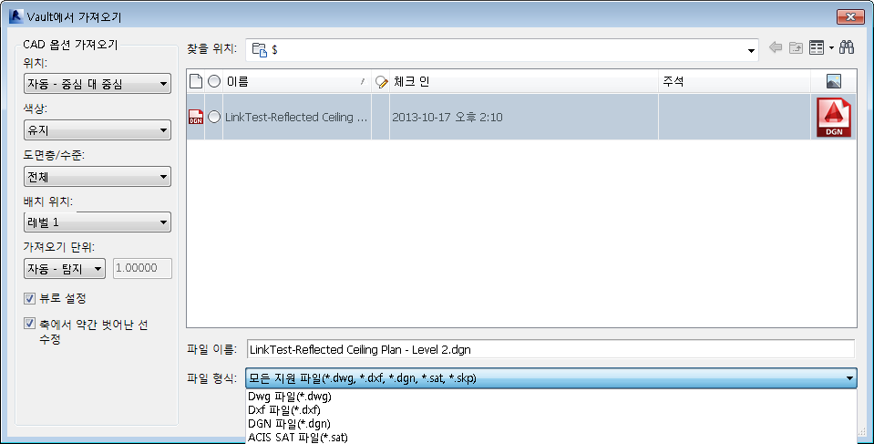

Vault에서 가져오기 대화상자
현재 Revit 프로젝트로 가져올 파일을 Vault에서 선택할 수 있습니다. Vault에서 가져오기 대화상자에서 가져온 파일에 대한 위치 옵션을 지정할 수도 있습니다.

위치 옵션
파일을 현재 Revit 프로젝트로 가져올 때 위치 기본 설정을 선택할 수 있습니다.
다음 표에는 선택할 수 있는 위치 옵션이 설명되어 있습니다. 자세한 내용은 CAD 형식 및 Revit 모형에 대한 가져오기 및 링크 옵션을 참조하십시오.
