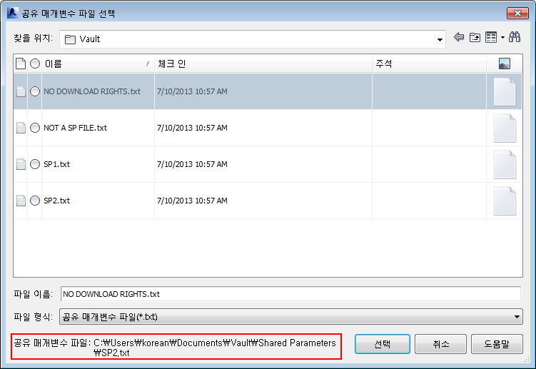

  1. 프로젝트 파일을 열고 Revit Vault 리본에서 공유 매개변수를 선택합니다.
    현재 활성화된 공유 매개변수 파일은 공유 매개변수 파일 선택 대화상자의 왼쪽 아래에 표시됩니다.
  2. 활성화할 .txt 공유 매개변수 파일을 선택하고 선택을 누릅니다.
    파일의 최신 버전이 다운로드되어 활성 공유 매개변수 파일로 설정됩니다.
    참고: Vault에서는 공유 매개변수 파일의 적합성을 확인하지 않으므로 Vault에서 잘못된 .txt 파일을 선택하여도 해당 파일이 여전히 공유 매개변수 파일로 활성화됩니다.
