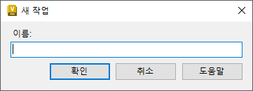

도구막대에서 새로 만들기를 클릭하고 새 *<사용자 객체>*를 선택합니다. 여기서 *<사용자 객체>*는 사용자가 인스턴스를 작성하려는 사용자 객체 정의의 이름입니다.
다음 예에서는 사용자가 새 작업을 작성합니다.
새 <사용자 객체> 대화상자에서 사용자 객체 인스턴스의 이름을 입력합니다.
예를 들어, 사용자는 John의 설계 검토라는 작업의 인스턴스를 작성할 수 있습니다.
확인을 클릭합니다.
새 사용자 객체 인스턴스가 추가됩니다.
