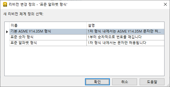

항목 마스터 또는 미리보기 창에서 수정할 항목을 하나 이상 선택합니다.
작업 > 리비전 변경을 클릭합니다.
사용 가능한 리비전 체계 정의 리스트를 보려면 체계를 클릭합니다. 항목 범주와 연관된 리비전 체계만 나열됩니다.
리비전 체계 정의 변경 대화상자에서 선택한 항목에 지정하려는 새 리비전 체계를 선택합니다. 확인을 클릭합니다.
다음 리비전 선택 대화상자에서 확인을 클릭합니다.
