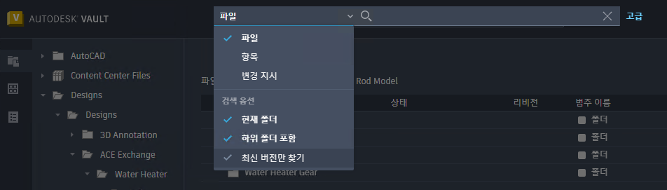

탐색 막대에서 검색을 클릭하여 검색 필드를 확장합니다.
검색 필드 왼쪽에 있는 드롭다운 메뉴에 표시되는 현재 작업공간은 검색 막대를 클릭하면 자동으로 선택됩니다. 메뉴를 클릭하여 다른 작업공간을 선택합니다.
파일 및 항목 작업공간에서 "최신 버전만 찾기" 옵션은 관리자 설정에서 설정된 "최신 버전의 파일/항목만 표시" 옵션에 따라 다릅니다.
기본 검색을 사용하여 검색 키워드가 포함된 특성을 찾습니다. 기본 검색을 사용하면 다른 작업공간에서 객체를 검색할 수 있습니다.
기본 검색을 수행하려면:
검색 작업공간을 선택합니다.
검색 옵션(현재 폴더 및/또는 하위 폴더 포함 또는 최신 버전만 찾기)을 선택합니다. 기본적으로 "하위 폴더 포함" 옵션이 선택됩니다.
"현재 폴더" 옵션을 선택 취소하면 "하위 폴더 포함" 옵션도 기본적으로 선택 취소됩니다.

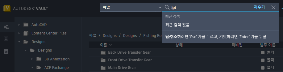

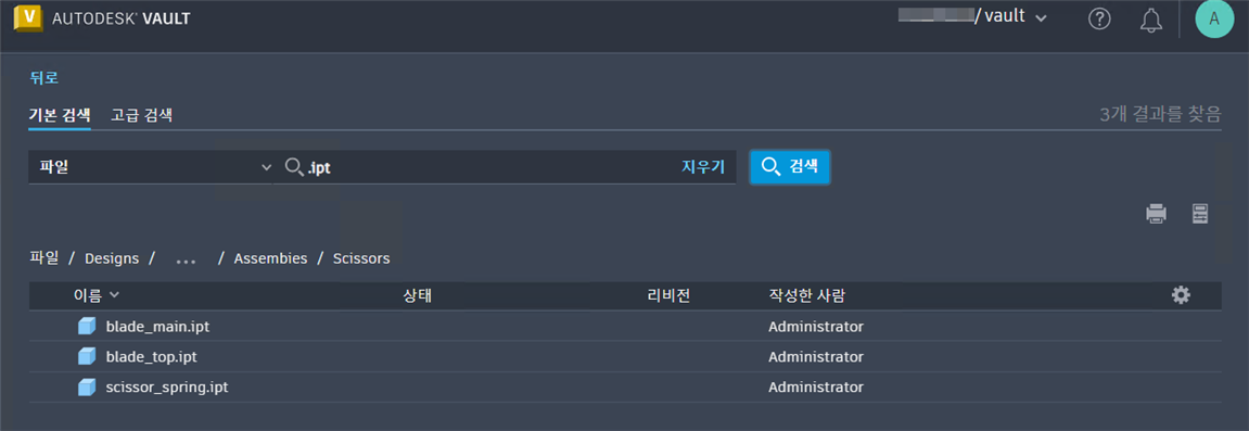

검색 입력 필드에 검색 문자열을 입력하고 Enter 키를 누릅니다.
검색을 수행하면 기본 뷰에 검색 결과가 표시됩니다. 지우기를 클릭하여 검색 입력 필드를 지웁니다.

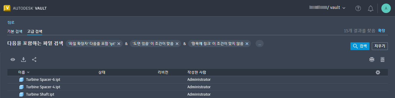

고급 검색을 사용하여 여러 검색 기준으로 복잡한 쿼리를 작성합니다.
고급 검색 기준을 사용하여 Vault 또는 다른 작업공간의 모든 위치에서 객체를 검색할 수 있습니다. 기본적으로 고급 검색은 시작되는 작업공간에서 시작됩니다. 예를 들어, 항목 작업공간에서 고급 검색을 수행하면 항목 작업공간에서만 검색 결과가 반환됩니다.

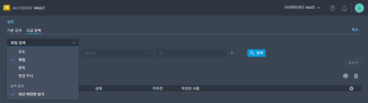

고급 검색을 수행하려면 특성, 조건 및 값을 지정해야 합니다. 탐색 막대에서 검색을 클릭하거나 검색 필드 옆에 있는 "고급" 텍스트 버튼을 클릭하여 검색을 시작할 수 있습니다.
고급 검색을 수행하려면:
고급 검색 탭의 "검색 대상" 드롭다운에서 검색 작업공간을 선택합니다.

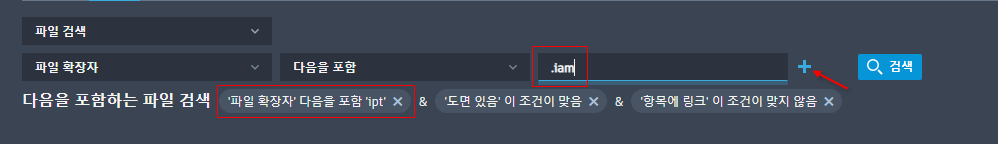

검색 기준을 지정합니다.
을 클릭하여 필요에 따라 기준을 추가합니다.

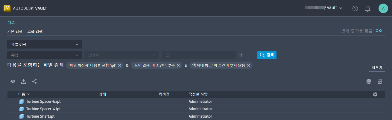

검색을 클릭합니다.
검색 기준과 일치하는 객체가 검색 결과 페이지에 표시됩니다. 검색 결과는 다른 고급 검색이 수행될 때까지 계속 표시됩니다.
을 클릭하여 개별 검색 매개변수를 삭제하거나 지우기를 클릭하여 모든 검색 매개변수를 삭제합니다.
기존 검색 기준을 편집할 수도 있습니다.

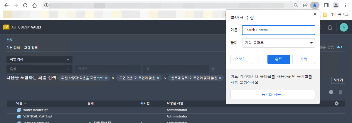

검색 기준 저장
원하는 기준이 포함된 고급 검색을 웹 브라우저의 북마크에 추가하고 빠르게 재사용할 수 있습니다. 북마크를 클릭하기만 하면 선택 항목을 다시 찾을 수 있습니다. 이 기능은 반복적으로 사용하려는 복잡한 쿼리에 특히 유용할 수 있습니다.
