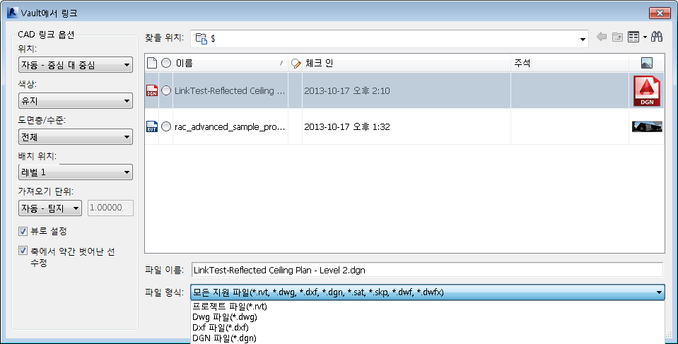

Vault에서 링크 대화상자에서 현재 Revit 프로젝트에 링크할 Vault의 파일을 선택하고 링크된 파일에 대한 위치 옵션을 지정할 수 있습니다.
Vault에서 링크는 다음 파일 유형을 지원합니다.
