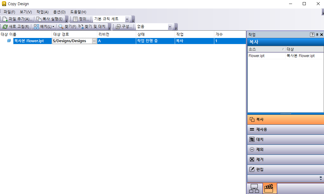

Copy Design 기능은 원본 파일과 동일한 구조를 가진 설계의 복사본을 작성합니다. Copy Design 대화상자에서 기존 설계의 어느 부분을 복사, 재사용, 분기 재사용, 대치, 제외 또는 분리할지 선택할 수 있습니다.
Copy Design 대화상자
