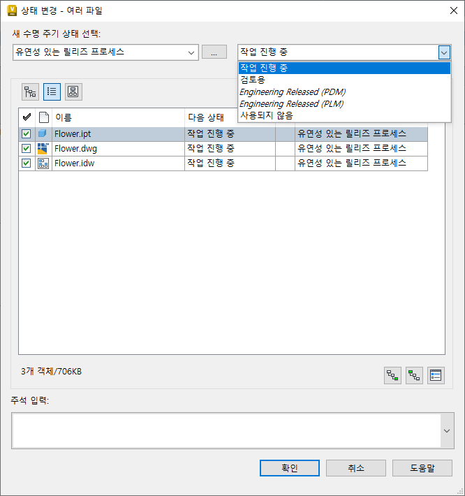

상태 변경 명령을 사용하여 사용자는 파일, 폴더, 항목 및 사용자 객체에 대한 수명 주기 상태를 수정할 수 있습니다. Vault 객체의 수명 주기 상태를 변경하면 Vault 관리자가 발생하도록 구성한 특정 수명 주기 동작이 적용됩니다. 상태의 예로는 작업 진행 중, 릴리즈됨 및 사용되지 않음이 있습니다.
관계 그리드에는 상태 변경 명령을 선택했을 때 선택한 프로젝트 데이터가 표시됩니다. 수명 주기 정의 및 수명 주기 상태는 그리드에 나열된 각 객체에 대해 표시되고 개별적으로 수정할 수 있습니다. 대화상자의 맨 위에 있는 수명 주기 정의 필터 드롭다운, 수명 주기 상태 드롭다운 및 찾아보기 버튼은 대량 변경 작업을 수행하는 데 사용됩니다.
필터에서 수명 주기 정의를 선택하면 해당 수명 주기 정의에 속하는 모든 데이터의 상태를 대량으로 변경할 수 있습니다. 다른 수명 주기 정의를 찾아서 그리드의 데이터에 지정된 수명 주기 정의를 변경할 수 있습니다. 이 대화상자에서는 범주에 지정된 수명 주기 정의만 변경할 수 있습니다. 수명 주기 상태 드롭다운을 사용하여 한 번에 두 개 이상의 객체 상태를 변경할 수 있습니다.
기본적으로 관계 그리드의 모든 데이터가 선택되어 있고 선택된 데이터는 일반적으로 이 대화상자의 설정에 영향을 받습니다. 선택 취소한 모든 데이터는 상태 변경 대화상자에서 설정된 변경 사항을 무시합니다. 이러한 기능에 대한 자세한 내용은 수명 주기 정의 필터 및 새 수명 주기 상태 섹션을 참조하십시오.

파일의 수명 주기 상태를 변경하려면 수명 주기 상태 드롭다운을 선택하고 원하는 상태를 선택합니다. 파일 수명 주기 상태당 드롭다운에는 지정된 수명 주기 정의 내에서 사용 가능한 모든 상태가 나열됩니다(현재 상태에서 나열된 상태로의 변환이 허용됨).

수명 주기 정의 필터 드롭다운에는 관계 그리드 내에 나열된 프로젝트 데이터에 대해 존재하는 모든 수명 주기 정의가 포함됩니다. 이 필터는 수명 주기 상태 드롭다운과 함께 사용됩니다. 두 개의 필드가 지정된 수명 주기 정의 내의 모든 데이터를 새 수명 주기 상태로 업데이트하는 데 사용됩니다. 사용자가 지정된 수명 주기 정의의 모든 프로젝트 데이터를 새 수명 주기 상태로 변경하려는 경우 다음은 해당 워크플로우입니다.
  1. 수명 주기 정의 필터 드롭다운에서 배치 업데이트하려는 수명 주기 정의를 선택합니다.
  2. 수명 주기 상태 드롭다운에서 수명 주기 정의에 지정된 파일의 새 상태를 선택합니다. 이 동작은 수명 주기 정의 필터 드롭다운에서 지정된 수명 주기 정의로만 파일의 수명 주기 상태를 변경합니다.
예를 들어, 기본 릴리스 프로세스에 있는 그리드의 모든 파일을 작업 진행 중 상태로 변경하려면 수명 주기 정의 필터 드롭다운에서 기본 릴리스 프로세스를 선택합니다. 이 때, 그리드 내의 상태는 변경되지 않습니다. 다음으로 수명 주기 상태 드롭다운에서 진행 중인 작업을 선택합니다. 기본 릴리즈 프로세스가 포함된 그리드에서 모든 파일이 작업 진행 중 상태로 변경됩니다.
