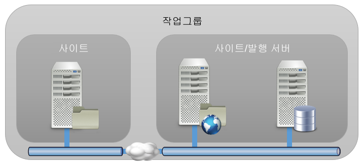

연결된 작업그룹 개요
연결된 작업그룹은 한 사이트에서 다른 사이트로 복제되고 Microsoft SQL 데이터베이스에 의해 관리되는 파일 저장소의 구성입니다. 다음 그림에서는 일반적인 작업그룹 구성을 보여 줍니다. 단일 작업그룹의 모든 사이트는 동일한 Microsoft SQL Server를 공유합니다.
