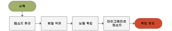

테스트 환경
가장 좋은 방법은 프로덕션 서버와 유사한 컴퓨터에서 Vault 서버의 테스트 업그레이드를 수행하는 것입니다. 테스트 업그레이드는 백업이 올바른지 확인하고 프로덕션 환경에 영향을 주지 않으면서 잠재적인 위험을 식별하는 데 도움이 됩니다. 다음은 테스트 환경의 장점에 대한 개요입니다.

백업 복원
Vault 서버 응용프로그램을 사용하여 테스트 환경에서 프로덕션 백업을 복원합니다.

복원된 데이터 확인
파일 저장소 및 데이터베이스가 완전한지, 그리고 복원된 환경이 작동하는지 확인합니다. 클라이언트를 사용하여 컨텐츠를 확인하고 Vault 서버 응용프로그램을 사용하여 구성을 확인합니다.
마이그레이션 테스트
이 문서에 자세히 설명되어 있는 프로세스를 테스트 환경에 적용합니다. 테스트 환경을 사용하면 마이그레이션 프로세스를 경험하고 예기치 않은 문제를 발견할 수 있는 안전한 옵션이 제공됩니다. 이 프로세스는 장기 실행 시 시간이 오래 걸릴 수 있기는 하지만 프로덕션 환경에 대한 영향을 방지하여 시간과 스트레스를 줄여 줍니다.
