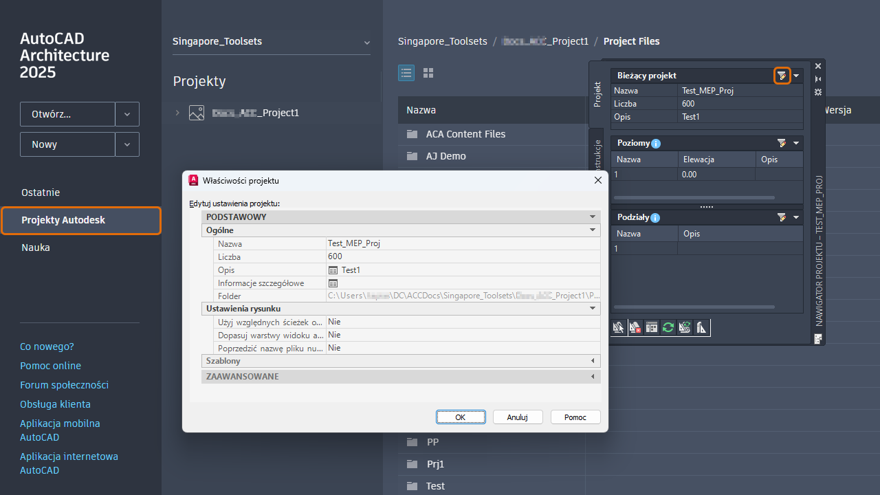

Synchronizacja projektów usługi Autodesk Docs
Projekty zestawy narzędzi AutoCAD Architecture i MEP hostowane w usłudze Autodesk Docs obsługują teraz automatyczną synchronizację zmian na wielu komputerach użytkowników. Ta funkcja zwiększa wydajność i usprawnia współpracę w przypadku, gdy nad tym samym projektem pracuje wielu użytkowników jednocześnie. Zmiany wprowadzone w projekcie hostowanym w usłudze Autodesk Docs przez jednego użytkownika są automatycznie synchronizowane z innymi użytkownikami pracującymi nad tym samym projektem bez konieczności ponownego uruchamiania czy odświeżania produktu. Ta funkcja jest szczególnie korzystna w przypadku, gdy nad projektem współpracuje co najmniej dwóch użytkowników — w jednym biurze, w różnych biurach lub w różnych lokalizacjach geograficznych.
